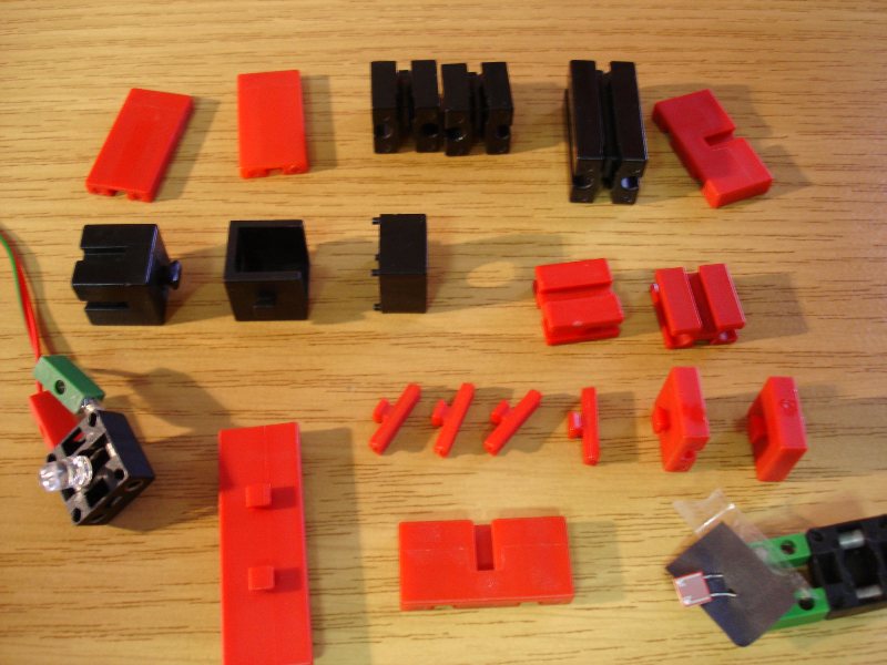

LichtschrankeIch habe hier als Lichtschranke einen LDR und eine ultrahelle LED verwendet (der Vorwiderstand steckt isoliert in der Leuchtsteinfassung der LED). Die schwarze Pappscheibe dient als Störlichtschutz, tatsächlich “schaut” der LDR durch eines der Löcher im schwarzen Statikbaustein.
Anstelle der Lichtschranke könnte man auch eine andere Lösung sich überlegen. Ziel ist, möglichst exakt die Stellen zu finden, an denen der Drehkranz “gerade” gedreht ist, d.h. die 90°-Schritte müssen genau bestimmbar sein.
Vielleicht geht es ja rein mechanisch ohne Lichtschranke, indem man durch die Löcher der Bausteine 30 Stahlachsen schiebt und mit den Achsen einen Minitaster am Rand betätigt.
