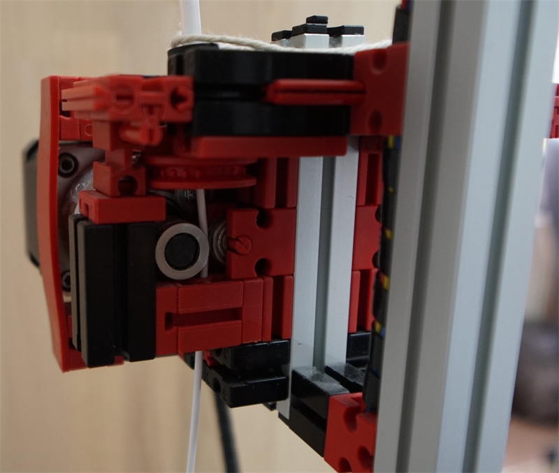

Hier ist ein Teil des Doppelextruders zu sehen. Der Motor wird hinten angehoben und drückt so mit dem Treibrad auf das Filament, welches am Kugellager vorbei muss. Das Filament wird dann in ein Schlauchaufnehmer, welcher in eine Radmutter geschraubt ist hineingedrückt.
Stefan Falk (31.7.2016, 20:36:21)
Läuft das Filament da durch die Flachnabe? Wie ist die denn befestigt? Gruß, Stefan
Severin (31.7.2016, 20:44:36)
Ja tut es. Oben in der Flachnabe ist ein Schlauchaufnehmer eingeschraubt und befestigt wird sie nur durch umgebende Teile.
