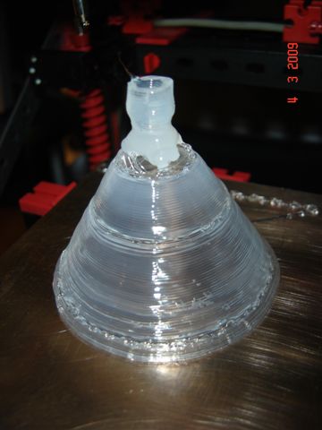

1e Product “FT-3D-Drucker-Poederoyen-NL”: Trechter
Hochgeladen am 4.3.2009, 21:18 von peterholland.  40 / 41
Udo2 (5.3.2009, 17:03:20)
Hallo Peter, sehr interessant und schon fast perfekt. Dafür hast du 4 Sticks gebraucht? Die Unterschiede der Wandungsstärken sind teils erkennbar. Deine Glasplatte ist aus kupferkaschiertem Hartpapier (Leiterplattenmaterial)? Du hast dazu am PC einen Serial-Anschluss? Gruss, Udo2
Udo2 (5.3.2009, 17:08:46)
Ein Erlmeierkolben mit kurzem Hals?
peterholland (5.3.2009, 19:20:06)
Hallo Udo,
Meine “Glassplatte” ist eine 3mm Messing-platte. Bis zum Topf der Trichter ist ohne Fan-Kuhlung. Gerade beim Topf war Fan-Kuhlung sehr notwendig; zu viel Wärme.
Iche nutze eine Serial-Kabel zum Serial-Anschluss an meinem PC.
Anwendung funktioniert nur im “Online”-Modus des fischertechnik Interface (zum zeitgenau ansteuern der Schrittmotoren. Man benötigt also entweder eine serielle Schnittstelle oder einen USB-Seriell-Konverter.
Schau auch mal unter: http://www.fischertechnik.de/de/fanclub/forum/default.aspx?g=posts&t=3750&p=2
Gruss,
Peter
