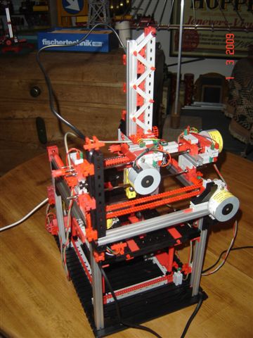

Meine “Fischertechnik-3D-Drucker-Poederoyen-NL”
Original von Andreas Rozek. Weitere Einzelheiten gibt es auf der Wiki-Seite:
http://objects.reprap.org/wiki/Builders/FTIStrap

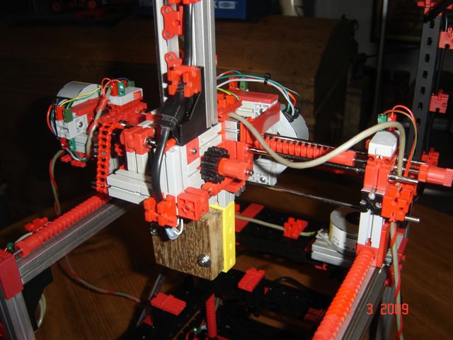

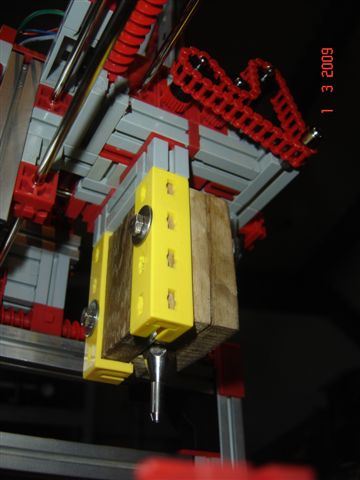

Ich verwende wie Andreas auch eine kleine Heißklebepistole von Proxxon, die mit 7mm Sticks arbeitet - auf diese Weise ist der Aufbau schön klein.
Man beachte auch die:
-Aluprofilen und schwarze Anbauwinkel 32.615 für mehr Stabilität. -Die Y-Asche mit 3 statt 2 Asche-4mm wie im Modell Andreas Rozek und Andreas Gürten -Die X-Asche mit Gleitführung ……….schau auch mal unter:
http://www.ftcommunity.de/details.php?image_id=13882
und :
http://www.ftcommunity.de/details.php?image_id=13893
Gruss,
Peter Damen,
Poederoyen NL
