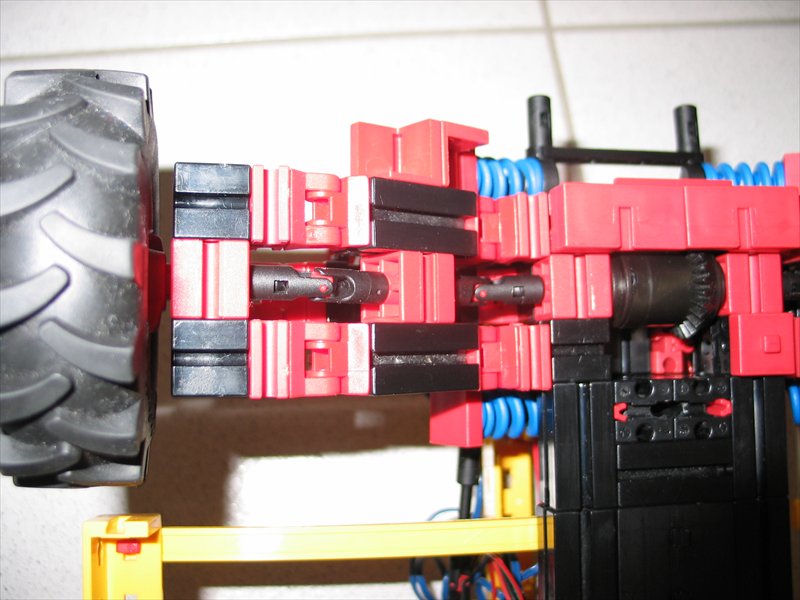

Federung von Unten
Konstruiert und fotografiert von dasbinich273.
Hochgeladen am 7.4.2010, 12:40 von dasbinich273.  8 / 8
Leider wieder nur mit Kardangelenken,aber anders gings nicht. :-(
Triceratops (8.4.2010, 00:49:44)
Hallo
Ist das Kardangelenk überhaupt in der Lage, das in diesem Fall recht hohe Drehmoment stabil zu übertragen? Sehr interessante Lösung, aber immerhin…
Gruß, Thomas
dasbinich273 (8.4.2010, 08:58:41)
Es kommt drauf an.Beim Gelände passiert nichts aber wenn man auf der Straße bei voller Fahrt (vorwärts) wieder rückwärts ( auch Vollgas ) fährt fliegen die Kardangelenke auseinander. Viele Grüße Dasbinich273
Marten70 (10.4.2010, 21:29:36)
Ich halte es fur eine richtige Lösung. Zwei Kardangelenke in einer Ebene sorgen fur ein gleichmässiges Drehen des Rads. Also: Klasse!
