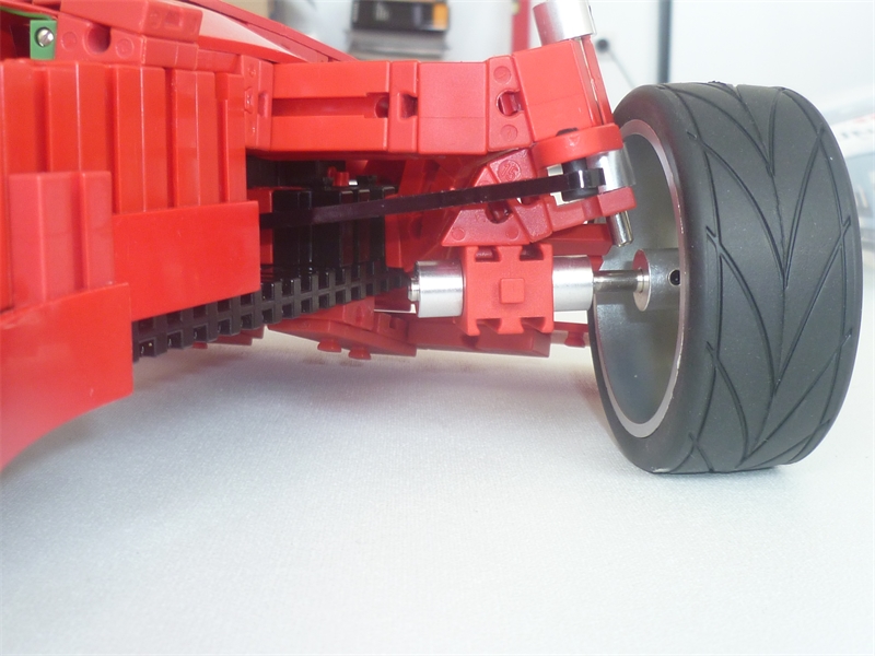

Achsschenkel von hinten
Konstruiert und fotografiert von Richard.
Hochgeladen am 23.4.2014, 18:24 von NBGer.  7 / 10
Bei der Ansicht von vorne hat das “Luftleitblech” die Sicht etwas verdeckt. Von hinten sieht man, daß der eigentliche Achsschenkel nur aus 4 Einzelteilen aufgebaut ist (Schneckenmutter, 2 Winkelsteine, U-Stein) Die Lenkhebel sind nur in die Nut der U-Steine geschoben und halten recht gut. Die schwarze Statikstrebe bildet das Lenkgestänge.
