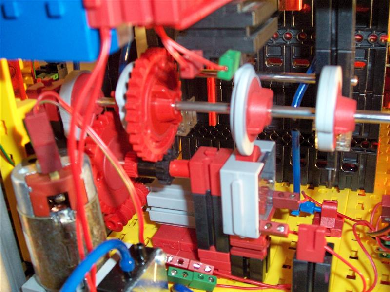

So hier noch was zu den Funktionen:
Über den ersten Empfänger im Führerhaus werden gesteuert: Power-Motor rot für die Lenkung incl. der mitlenkenden Hinterache (Übertragung per Kette, so läßt sich ein unterschiedlicher Einschlag der Räder erreichen - vorne Z15 - hinten Z20) 2 Power-Motoren für den Antrieb 1 S-Motor für das heben und senken der Mülltonnen (Motor sitzt im hinteren Dachteil des Müll-Aufbaus)
Über den 2. Empfänger (im vorderen Dachteil) werden gesteuert: 2 S-Motoren zum heben und senken des Pressmüllwerkes - unsyncronisiert, aber über Endschalter wird immer die gleiche Ausgangslage erreicht. Mehr ist nicht erforderlich. S-Motor mit Hubgetriebe zum hin- und herbewegen der Platte im Container - herausschieben die Mülls und als Gegendruckplatte für das Presswerk.
Und dann noch das Presswerk: Die gesamte Steuerung des Presswerkes erfolgt über eine Nockenwelle die über einen S-Motor angetrieben wird. Ein Nocken steuert über einen Taster die Kompresserpumpe - damit läuft diese nur, wenn auch Druckluft gebraucht wird. Die anderen drei Nocken steuern das Presswerk; heben und senken, aus- und einschwenken sowie ankippen der unteren Platte.
Zusätzlich lassen sich die Türen des Fahrerhauses öffen und das Fahrerhaus insgesamt kippen.
Der Müllaufbau ist wie ein Container aufgebaut, so dass er mit zwei handgriffen jederzeit gewechselt werden kann.
