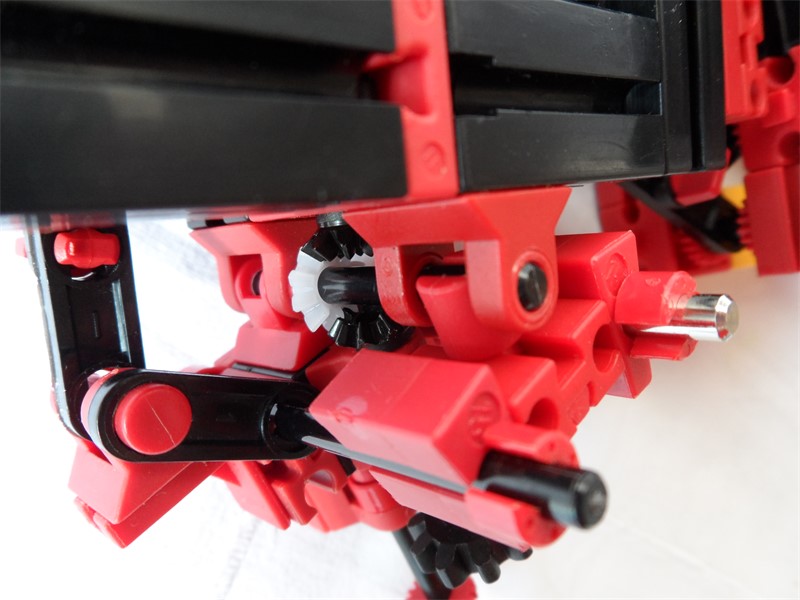

Die Kraftübertragung vom Differential zum Reifen erfolgt wie zu sehen über die Kegelräder…
Marten70 (21.3.2016, 22:14:07)
Klasse Foto! Scharf und klar. In meinem Design habe ich Rastkegelzahnrärder ins Diff gesteckt. Passt genau im Raster und baut schmaler. Und passt durch Kugellager :) Was ist deine Grund für diese Lösung?
MfrGr Marten
Stefan Rm (22.3.2016, 16:36:31)
Danke, wenn des nächste mal beim Fotos machen die Sonne nicht schon fast untergegangen ist, werden es hoffentlich mehr so schöne Fotos…
Die Rastkegelzahnräder direkt ins Differential zu stecken habe ich am Anfang auch proiert, aber diese Variante ist dann doch um einiges stabiler und es lässt sich auch einfacher weiter-/anbauen. (Als Lagerung dient hier auch ein Kugellager in einer Schneckenmutter, durch das ich dann eine Rastachse 30 gesteckt habe und darauf dann das zusehende Kegelrad kommt.)
Schöne Grüße, Stefan
