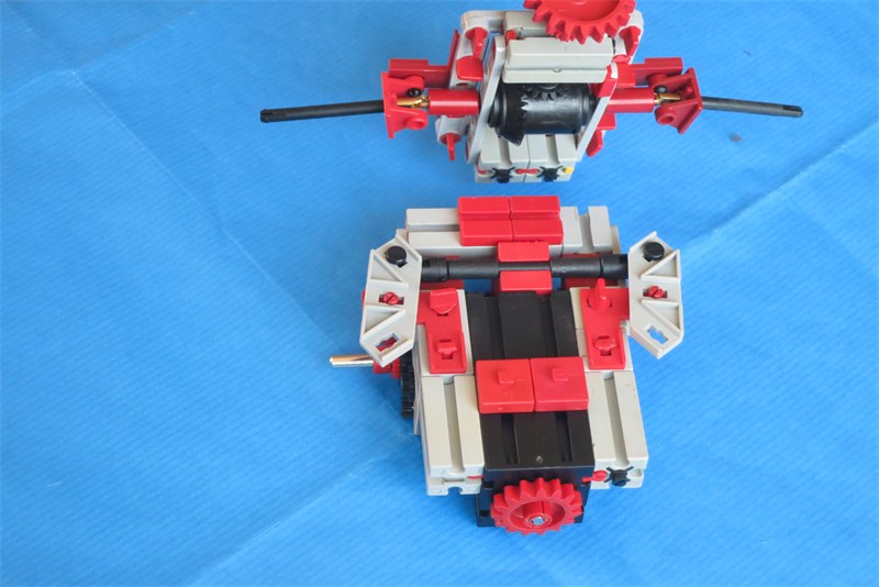

Frontantrieb aufgeklappt von hinten
Konstruiert und fotografiert von Martin Wanke.
Hochgeladen am 8.5.2015, 17:37 von Martin Wanke.  6 / 11
Aufgeklappt wie ein “Butterbrot” sieht man, dass auf der Spurstange Lagerhülsen stecken, die den Winklelstein 15° in der Mitte fixieren. Im Differential stecken Rastachsen 30, in den Ausfallenden dann die Kardangelenke wie in http://www.ftcommunity.de/details.php?image_id=40627. Zur Stabilisierung sind noch rote Distanzhülsen darüber geschoben.
