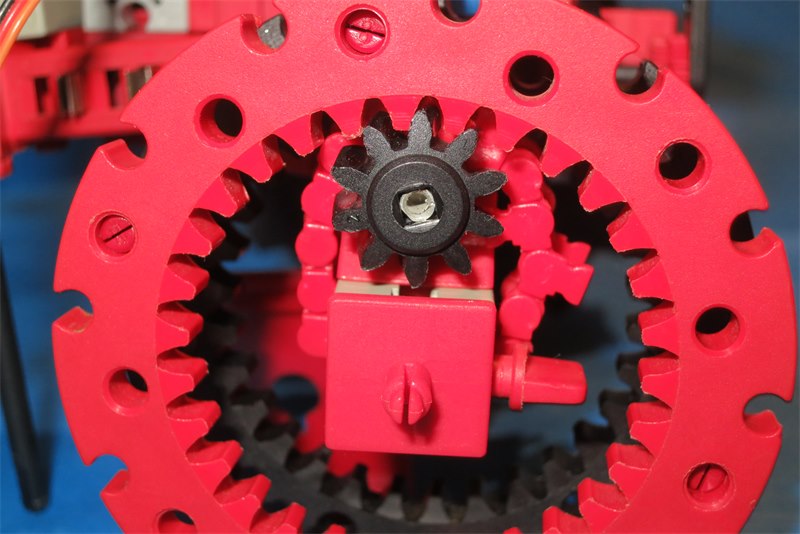

Frontantrieb II, Versatzgetriebe 2
Konstruiert und fotografiert von Martin Wanke.
Hochgeladen am 27.12.2015, 10:20 von Martin Wanke.  20 / 70
Das schwarze Z10 stammt aus dem neuen Winkelgetriebe mit K-Achsen. Es ist schrägverzahnt, was nicht besonders gut mit den graden Zähnen des Innenzahnrads zusammen passt. Aber es geht, nur auch hier ist kein Dauerbetrieb angesagt… obwohl - bis die Zähne so http://www.ftcommunity.de/details.php?image_id=11940 aussehen, gehen schon ein paar Kilometer im Gelände ;-)
Stefan Falk (28.12.2015, 12:59:08)
Du hast da echt ein Winkelgetriebe auseinandergedrückt?
Martin Wanke (28.12.2015, 22:37:56)
Auseinanderdrücken muss man das nicht wirklich. Es ist darauf ausgelegt, dass man die welle mit dem ersten Ritzel rauszieht, ich nehme an, damit man das Zahnrad wechseln kann, wenn es verschlissen ist. Man kann das Z10 übrigens auch einzeln kaufen.
Martin Wanke (9.1.2016, 18:49:29)
So geht das leider unter Last nicht. Schräge Zähne an graden - war wohl zu viel der Bastelei. Alternativlösung kommt.
