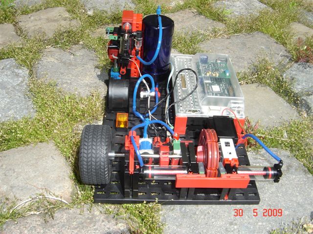

peterholland (30.5.2009, 18:04:37)
Hallo Ulrich und andere FT-Freunden,
Ich versuche alles noch etwas realistischer zu machen. Ich denke dabei an eine Auslauf-Schleife (lokale Variable) über Geschwindigkeit M2, wie im Flieger-Karussell:
http://www.ftcomputing.de/flieger.htm
Beim heutigen ABS-Programm FTC-UM: http://www.ftcomputing.de/abs.htm gibt es nur Scheibe Halt | Dreht | Halt | Dreht | Halt | Dreht ….(=Stotterbrems), …usw. , ohne das die Reife nach Z.b. 8 sec wirklich Halt wie es normal bei ABS in wirklichkeit gibt.
Wäre dies Möglich ?
Gruss,
Peter Damen Poederoyen NL
peterholland (1.6.2009, 11:46:56)
Ich habe ein Fischertechnik-ABS-Antiblockiersystem-Modell gebaut und ein Robopro-Programm ABS-2 geuploaded im FT-Community-downloads, aber es ist noch nicht freigeschaltet.
Mit eine Auslauf-Schleife (lokale Variable) über Geschwindigkeit M2 is das Modell etwas realistischer.
In Praxis ist alles doch nicht so einfach, da auch der Brems(Luft)druck dosiert wird.
Gruss,
