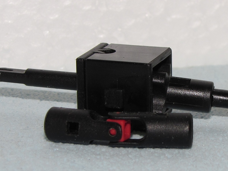

Immer wenn man eine Antriebsachse gelenkig lagert und per längs verlaufender Welle antreiben will, fehlen ein Kardangelenk und ein Teleskop-Stück, das den Längenausgleich beim Einfedern bewirkt. Das Kardangelenk gibt es, beim Teleskopstück muss man schon ein paar Verrenkungen anstellen…
oder…
man kriegt beides gleichzeitig und sogar noch kompakter als das ft-Rastkardan, mittels
  • 1x Rastachse mit Platte, 130593
  • 1x V-Stein 15x15x15, 31934
  • 1x Impulszahnrad 4, 37157

Etwas Positives: Bei näherer Betrachtung fällt mir auf, dass dieses Gelenk sogar homokinetisch ist. Zur Bauart ‘Rzeppa’ fehlen die Kugellager und die ballige Ausformung. Gegen das Auseinanderfallen unter Zug könnte man auch noch was unternehmen. Da ist noch Luft nach oben für die Firma.

Hallo, das ist ein ähnliches Prinzip, wie es seit vielen Jahren bei Fronttrieblern verwendet wird - so ein “Kugelgelenk” fehlt wirklich im ft-Portfolio. Ich habe schon seit längerem sowas im Auge, weil man damit große Kräfte auf kleinem Raum übertragen könnte. Dass man sowas mit ft-Standardteilen hinbekommt, hätte ich nicht gedacht…. Siehe auch: http://www.kfz-tech.de/Kugelgelenk.htm
