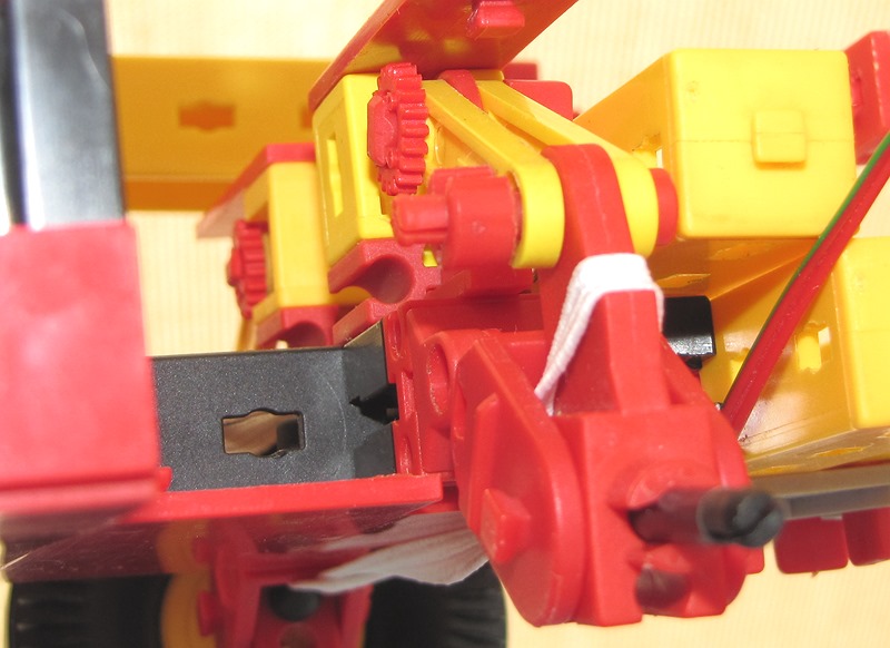

Die ft-Lenkklaue ist hier hochkant gestellt und wird mit zwei Streben I-30 zu einem Trapez ergänzt. Ein Gummiband aus dem Nähkästchen dient als Feder.
david-ftc (18.6.2017, 12:55:57)
Die Lenkklaue als federnde Hinterradaufhängung habe ich auch noch nicht gesehen, vermutlich weil es im Bilderpool (fast) keine Fahrzeuge mit reinem Vorderradantrieb gibt.
Klasse gemacht! David

Die reinen Fronttriebler sind in der Tat sehr dünn gesät. Das liegt auch daran, dass ft bei keiner einzigen Felge irgend einen Antrieb außer über die Mitte vorsieht. Wenn da Zahnkränze drin wären, sähe die Welt anders aus. So bleibt entweder der Rückfall auf die “alten” Reifen 45 und 60 mit dem Rand in modul 1 - Verzahnung, oder der Antrieb über die Radachse mit allen Nachteilen (Kardan passt nirgendwo hin, 1:1 Übertragung mit Kräften, bei denen sich das Kardangelenk selbst zerlegt). Oder natürlich ganz exotische Sachen wie Reibräder, die an des Vorderrades Reifenbelag anliegen und mitgelenkt werden… gelle, Stefan - ich sag nur “Allrad-Citroen”! ;-)
