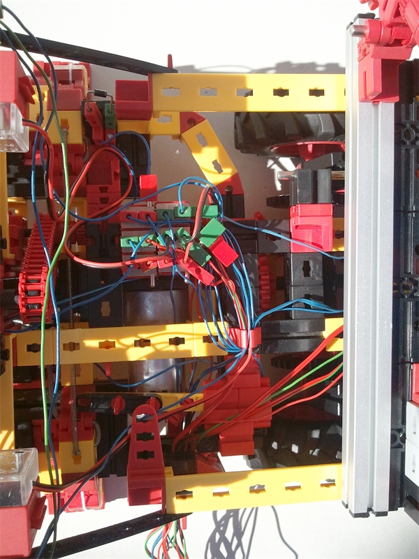

Mittig im Fahrzeug sitzt quer eingebaut ein 1:20-Power-Motor (mit grauer Kappe). Er treibt ein Rast-Differential an, welches nach hinten (hier: rechts) in Richtung Hinterachsen und nach links über die Kette links im Bild zu den Vorderachsen führt. Der Antrieb der Vorderachsen kommt also von der Oberseite des Fahrzeugs.
