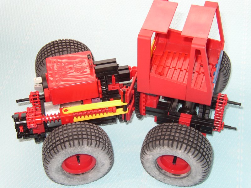

Thomas hat nebenan die Vorlage zum Allrad mit Knicklenkung geliefert. Das Fahrzeug hier hat zusätzlich noch ein Drehgelenk in der Mitte und wird damit voll geländegängig.

Einfach nur FETT!!! Dagegen kackt mein Kleiner nur ab… ;o)
Wollte fast fragen, ob Du vorn nicht Probleme mit der geringen Achslast hast, da beide Motoren und der Akku ja hinten sitzen. Aber Du hast auf das Mitteldifferenzial verzichet, womit der Vortrieb im Gelände ja sensationell gut sein müsste, oder?

Harald (27.3.2006, 17:53:52)
Oh ja, der zieht gewaltig durch! Wenn es wirklich Probleme mit der Gewichtsverteilung gäbe, könnte man ja den Akku nach vorne nehmen. Nur die Lenkung ist noch nicht das Gelbe vom Ei. Wenn man nicht aufpasst, drückt oder zieht der Motor alles in Klump, und nach einigen Lenkbewegungen flutschen die flachen Bauplatten aus dem Drehkranz.
