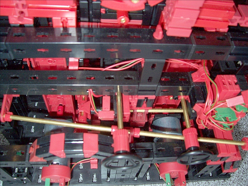

Konstruiert von Claus Ludwig (Claus). Fotografiert von Claus-W. Ludwig, Fotonachbearbeitung Udo2.
Hochgeladen am 6.11.2008, 21:41 von Udo2.  11 / 43
Das Hauptgetriebe (Spindelgetriebe) wird durch die beiden Power-Motoren 50:1 rot über ein Differenzial angetrieben. Das Hauptgetriebe besteht aus einem 2-Gang-Getriebe mit Rückwärtsgang und einem nachgeschalteten 3-Gang- Getriebe. Die Arbeitsspindel mit dem 3-Backen-Futter ist als Nachgelege verschiebbar mit 2 Gängen und Leerlauf. Damit hat die Arbeitsspindel 18 mechanische Gänge.
