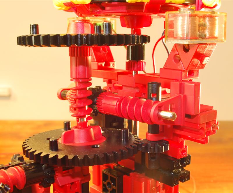

Getriebe
Konstruiert und fotografiert von Helmut (hamlet).
Hochgeladen am 25.1.2013, 19:32 von hamlet.  5 / 12
Zunächst werden die 500UpM des Antriebs durch eine z10 auf z40 Untersetzung auf 125UpM gebracht. Mit den beiden durch Schnecken angetriebenen z10 geht’s runter auf 1.25 UpM. Das untere z40 (auf Freilaufnabe) treibt dann die zentrale Sekundenzeigerachse mit 1.25Upm*32/40 = 1UpM an.
