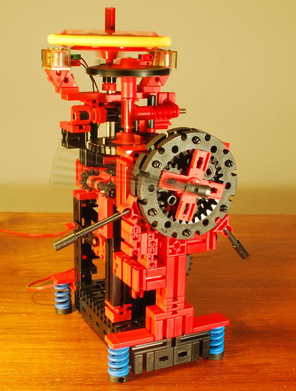

Sie läuft!
Konstruiert und fotografiert von Helmut (hamlet).
Hochgeladen am 25.1.2013, 19:32 von hamlet.  1 / 12
Aufgrund der langen Belichtung sieht man den Sekundenzeiger nur schemenhaft.

Oh, das tut gut! Vielen Dank für die Blumen. Und vor allem vielen Dank an Andreas, Dirk und Stefan für Verfassen und Herausgabe der tollen Artikelserie “Zahnräder und Übersetzungen” in der ft:pedia: Die Idee für die 4/5 Untersetzung mit dem z40/z32-Kronrad stammt nämlich daher (-; Beste Grüße, Helmut

Betrieben werden die E-Magneten hier aber mit Wechselspannung, oder?
Das wäre somit mal wieder ein exzellentes Beispiel für eine Anwendung in dieser Betriebsart. Das Modell ist allemal gelungen. Ein Ziffernblatt wäre hier übrigens das i-Tüpfelchen auf dem Punkt.

Hallo, Ja genau, Wechselspannung mit 50Hz Netzfrequenz, zu der der Motor synchron läuft. Mehr dazu steht auch noch bei einem späteren Bild: “…Die beiden E-Magnete sind in Reihe geschaltet und ziehen im Betrieb 47mA (RMS) am 6.8V Wechselspannungausgang des alten ft-Netzteils….” Es ab sogar mal eine Version mit Ziffernkranz aus 60°-Statikbögen. Bei den Abmessungen der Uhr verdeckte der allerdings genau den Rotor. Deshalb hab ich mich letztendlich dagegen entschieden. Beste Grüße, Helmut
