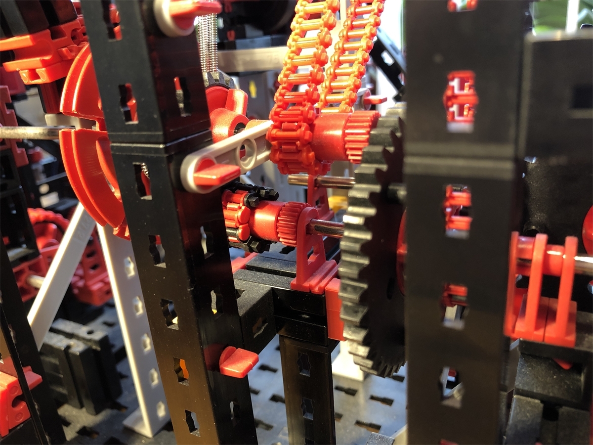

Rastketten-Z10 der Einerstelle
Hochgeladen am 8.1.2022, 16:59 von Website-Team.  47 / 61
Das Z40 in Bildmitte und das Ketten-belegte Z10 links davon drehen sich genau ein Mal pro Minute.
Die Achse oberhalb ist schon die der Einerstelle der Minuten, von der die Kette hoch zum Zehnerstellen-Getriebe geht. Die Kette für das Sekundenrad ist hinter dem rechten schwarzen Statikträger gerade noch zu erkennen.
