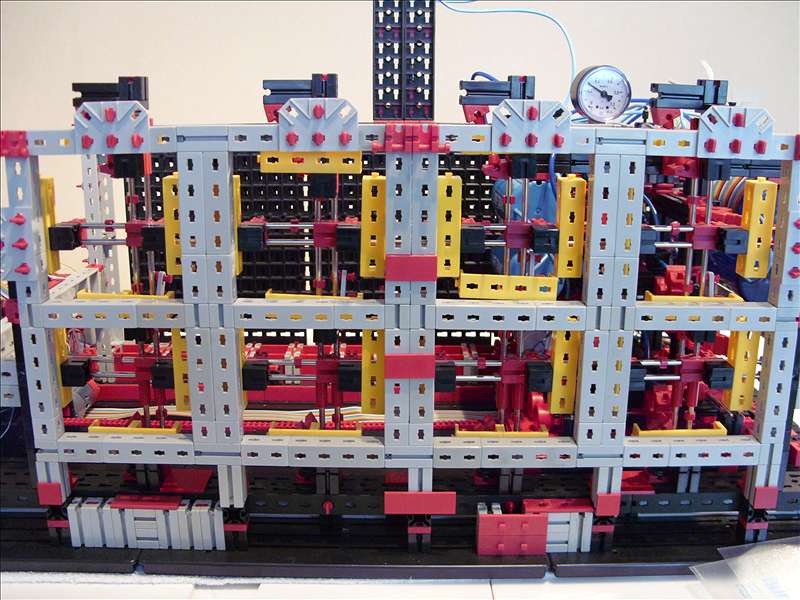

Für diese Aufnahme wurden die Klarsichtfolien, die der Kontrasterhöhung dienen, abgenommen, damit man die Details besser erkennen kann. Die Segmente gleiten an folgenden Achsen entlang:
  • Alle senkrecht stehenden Segmente gleiten auf insgesamt vier 50-cm-Achsen (von Conrad) entlang: Je zwei Achsen für die oberen und zwei für die unteren senkrecht stehenden Segmente. Auf diesen Achsen können die Segmente um je 15 mm nach links oder rechts verschoben werden.
  • Alle waagerecht liegende Segmente gleiten an je zwei senkrecht stehenden Achsen je Ziffer auf und ab. Diese Segmente werden durch Klemmen daran gehindert, immer wieder herunter zu rutschen - sie sollen ja in der Stellung bleiben, in der sie von der Stellmechanik gebracht wurden.

Wie wile elektro-ventile hast du dafür gebraucht?
Stefan Falk (23.9.2008, 19:55:37)
Tach auch!
Ähm, steht doch alles in den Bescheibungen? 7 x Elektroventil Selbstbau, Ansteuerung mit RoboInt.
Gruß, Stefan
