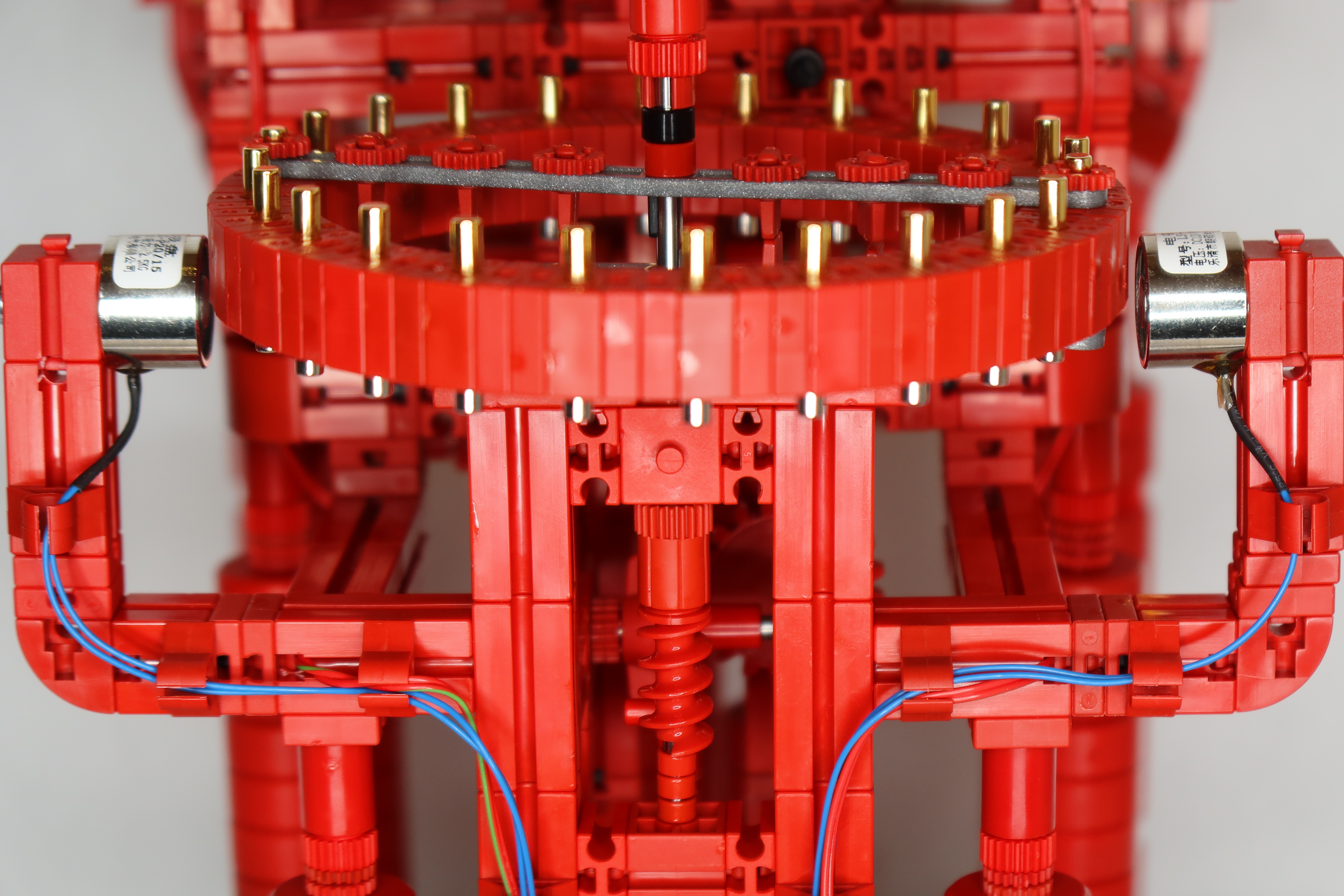

Antrieb
Konstruiert und fotografiert von Claus Ludwig (Claus).
Hochgeladen am 16.2.2022, 17:19 von Website-Team.  13 / 14
Schlagworte: Uhr.
Klassischer 50 Hz Motor nach einer Idee von Rüdiger Riedel (ft:pedia 2/17) mit 12 Polpaaren. Damit der Läufer etwas größer wurde als bei Rüdiger, ist die Reihenfolge der Bausteine geändert in WS15 und 2*BS5. Bei den Magneten wurden oben goldfarbene und unten silberne verwendet. Damit die Elektromagneten nicht heiß werden, erfolgt die Stromversorgung mit dem alten ft Trafo.
