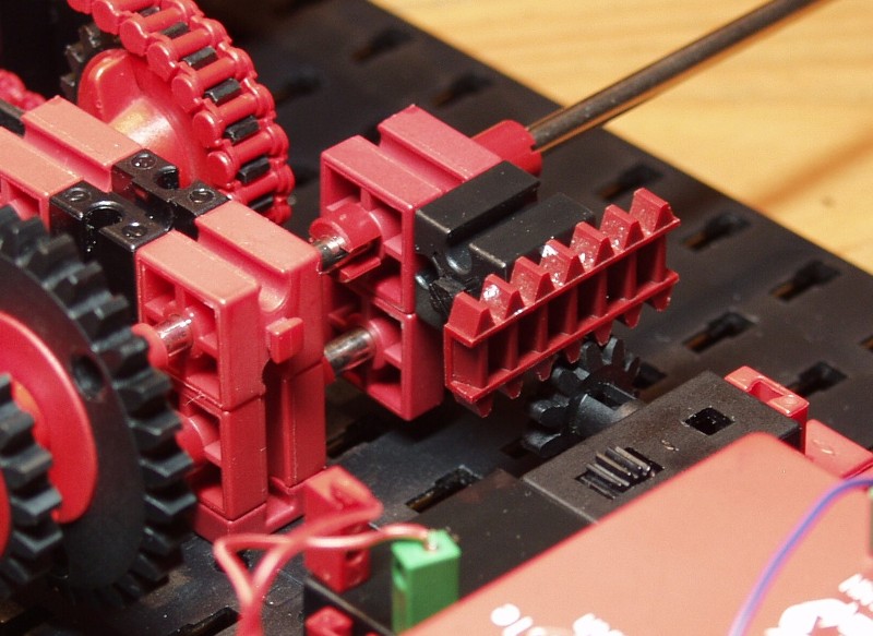

Detailansicht Schaltmechanismus
Konstruiert und fotografiert von Dirk Fox.
Hochgeladen am 12.10.2010, 13:41 von Dirk Fox.  7 / 8
Nach zahlreichen Experimenten (mit anschließenden Praxistests meiner Söhne im exzessiven Fahrbetrieb ;-)) hat sich der Mini-Motor mit einem Stück Zahnstange 30, stabilisiert durch eine Führungsstange, als der robusteste Antrieb für die Schaltung erwiesen. Anders als das ursprünglich verwendete Hubgetriebe verzieht sich die Konstruktion auch nicht bei Übersteuerung.
schnaggels (20.10.2010, 18:10:50)
Wie ist die Zahnstange gegen verrutschen gesichert?
Dirk Fox (20.10.2010, 22:00:38)
Gar nicht - die sitzt bombenfest. Ich vermute, dass der Minimotor nicht stark genug ist, um mit den unten an der Zahnstange wirkenden Kräften diese im Baustein 15 zu verschieben. Selbst die Klemmbuchsen neben dem roten Baustein 15 (mit Bohrung) verrutschen nicht und halten ihn exakt in der richtigen Position.
