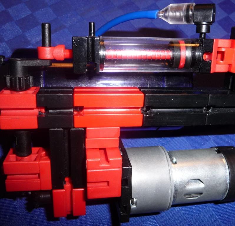

Kompakter, starker Kompressor mit Powermotor für anspruchsvolle Modelle.
schnaggels (6.1.2010, 17:48:32)
Rutscht das kleine Kegelrad nicht unter Belastung? Habe mit dem dem Getriebe noch keine guten Erfahrungen gemacht…
gummel97 (6.1.2010, 19:00:51)
Doch, ich habe inzwischen den Powermotor um 90° gedreht und das Kegelrad ausgebaut. jetzt ist er zwar nicht mehr so kompakt aber er baut mehr druck auf. Aber mit dem XM Motor geht es noch besser , weil der mehr power hat.
