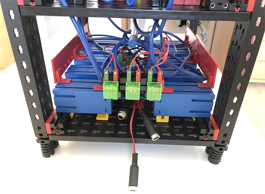

Kompressoren von vorne
Hochgeladen am 30.3.2023, 21:40 von Website-Team.  5 / 22
Drei Netzteile werden verwendet um die drei Kompressoren links vorne, recht vorne sowie die vier ganz hinten zu versorgen. Dadurch bekommt jeder Kompressor noch volle 9 V und kann die benötigte Leistung bringen. Die drei Kontroll-LEDs zeigen an, ob überall Strom anliegt - die silbrigen Buchsen hier haben nämlich Wackelkontakte, und bei Ausfall einer Kompressorgruppe genügt schon die Druckluft nicht mehr, um die Styroporkugel in der Luft zu halten.
