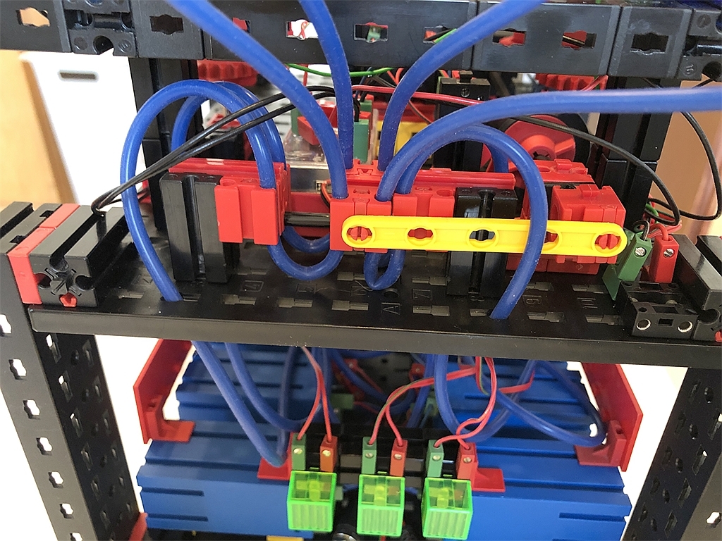

8/2-Wegeventil
Hochgeladen am 30.3.2023, 21:40 von Website-Team.  7 / 22
Von unten kommen die vier Druckluftschläuche durch die Nuten in der Bauplatte 500. Sie kommen von oben in dieses Ventil, können auf der Unterseite entweder zu-geknickt oder geöffnet sein und gehen dann wieder nach oben zu den Düsen.
Das ist die “Schlauch-Logik”, die auch schon mehrfach in ft:pedia-Artikel verwendet wurde. Der Schieber in der Mitte kann von der rechts exzentrisch gelagerten gelben I-Strebe 60 nach links oder nach rechts verschoben werden. Hier sieht man das rechte Schlauchpaar zugeknickt und das linke offen. Das linke Düsenpaar führt also momentan Druckluft.
