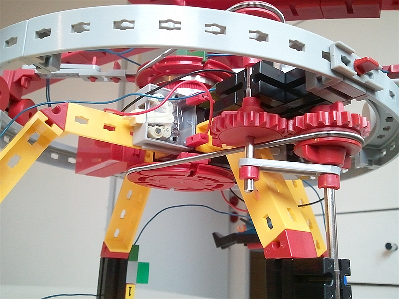

   Die Drehscheibe berührt gerade so meine Haare. Sie treibt über die nach oben laufende Achse das Karussell und das Herz an. Über das Zwischenzahnrad zur Drehrichtungsumkehr wird die obere Drehscheibe in anderer Richtung angetrieben, die die Autos zum Fahren bringt. Die obere Drehscheibe läuft auf einer Freilaufnabe, und über den mitdrehenden Schleifring kommt der Strom zu den Lampen an den Autos. Der Schalter dient zum Ein-/Ausschalten des Stroms vom 9-V-Akku im Hintergrund.

@Dirk Fox: Hier siehst Du übrigens den ursprünglichen Einsatzzweck der ft-Antriebsfeder (zu Deinem Kommentar unter http://www.ftcommunity.de/details.php?image_id=33055). Gruß, Stefan

Nachtrag: Das schöne daran - im Gegensatz zur Kette - ist nämlich, dass ich per Kurbel ruhig schlagartig beschleunigen oder abrupt anhalten kann. Das Karusell kann durch das Durchrutschen der Feder sanft auslaufen, und nirgendwo muss die Mechanik eine größere Belastung aushalten.
Gruß, Stefan

Stefan Falk (11.1.2012, 20:16:49)
Polster? Ja, absolut. Ich hatte den Hut aber zum Essen abgelegt und nur zur Prämierung (er hat ja schließlich gewonnen) wieder auf gehabt. Es ist auch nur ein Gag-Modell für einen einzigen Abend. Niemand braucht Sorgen zu haben, ich liefe die ganze Zeit damit herum. :-)
