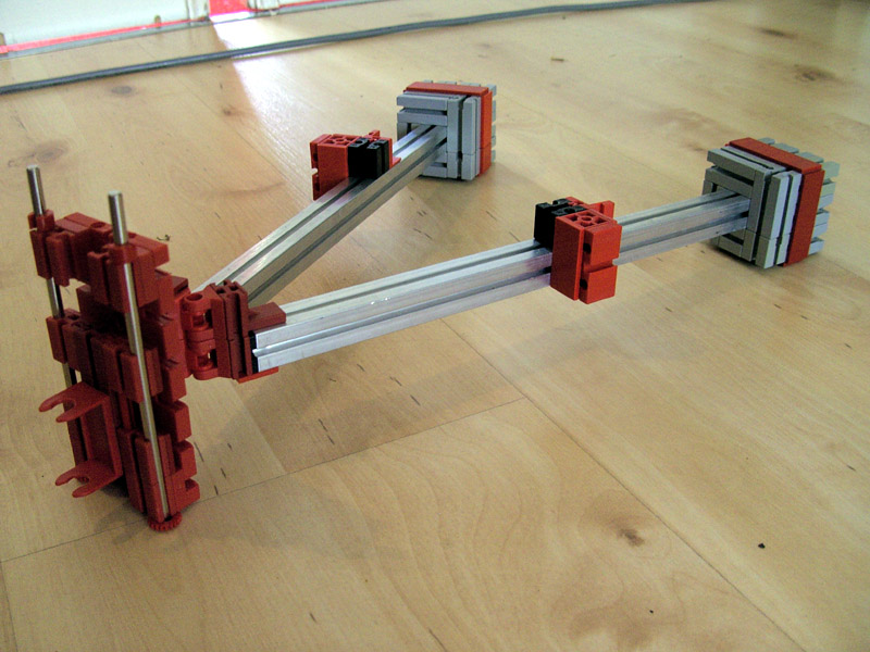

Neuer Zeichenarm
Konstruiert und fotografiert von Frank Jakob.
Hochgeladen am 4.5.2008, 12:53 von Knarf Bokaj.  22 / 27
Neuer Zeichenarm aus Aluprofilen
Udo2 (4.5.2008, 22:37:25)
@Frank Das Gelenk ist hierbei kein notwendiger Fortschritt in der Verwindungssteife um eine Horizontalachse. Die Stifthalterung fast den Stiftstiel in einer zu kurzen Länge. Die Funktion des Aufsatzes des Stiftes zum Malen durch sein Gewicht auf das Papier gerät bei der erforderlichen Einstellung einer spielfreien Führung an seine Grenze. Da mußt du durch. Gruß Udo2
Knarf Bokaj (5.5.2008, 19:06:24)
Leider habe ich nur die eine “Stifthalterung. Bei der Führung muss man einen Mittelweg finden.
Gruß, Frank
Udo2 (5.5.2008, 21:13:13)
Der 6kt-Stiftstiel hat ein Flankenmaß von 7,5+. Da kannst du Mangels eines zweiten Seilwinden-Gestell 30 den Stift zwischen Baustein 7,5 und Bauplatten spannen. Gibt es zwischen der Spielminimierung der Führung und der Gangbarkeit der Stiftabsenkung “Abstimmungsprobleme” kannst du zwei Druckfedern zur leichten Nachhilfe einsetzen. Es gibt hier keinen Mittelweg, weil der sich dann schonungslos auf dem Papier tummelt. Gruß, Udo2
