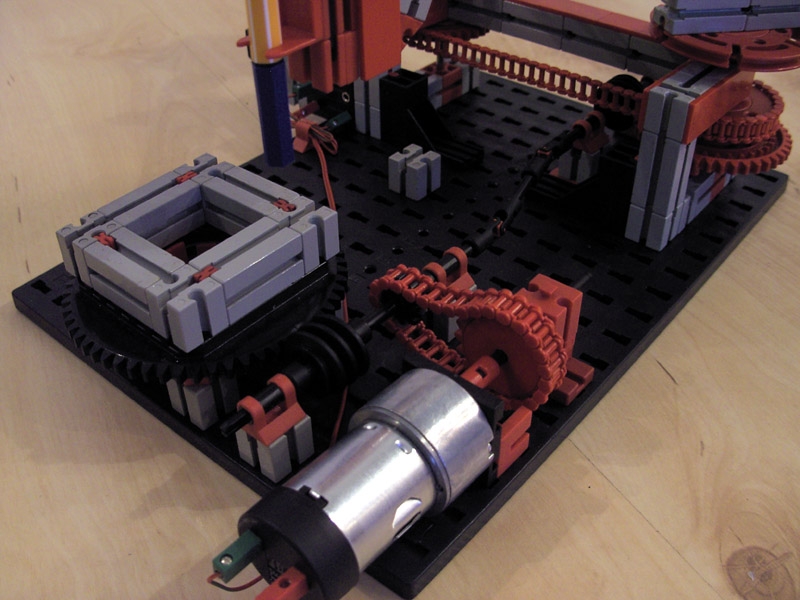

Antrieb
Konstruiert und fotografiert von Frank Jakob.
Hochgeladen am 18.4.2008, 21:08 von Knarf Bokaj.  6 / 18
Auf Anregung eines einzelnen Herren treibt nun ein Powermotor den Maltisch und das Ablenkmodul an. Macht den Kasten “Super Drawing Machines” nicht so teuer :-)

Wenn ich die Genauighkeit der Zeichnungen ansehe die du bekommst mit einer relativ einfach gebaute FT-Maschine, da bin ich sicher das du hier “eine neue Diszipline” in fischertechnik angefangen hast.
Es muss ja Literatur zu finden sein über solche Zeichenmaschinen , sollte jemand da Hinweise geben können , bin ich immer daran interessiert.
Das 1 Motor-Prinzip findet man sehr viel zurück, z.B. in alle mir bekannte Foto’s von Meccano-Zeichengeräte. Ist auch logisch : mit nur mechanische Einstellungen ist die Bewegung reproduzierbar. Wenn man aber 2 (Gleichstrom)Motoren hat, da ist das Verband zwischen die beide Geschwindigkeiten dieser Motoren nicht genau definiert. Hier gillt also das Moto : weniger ist besser …

Die Baugedanken darin lassen sich sicherlich übertragen auf fischertechnik. Am Ende sagt der Autor “it is hoped that the above helps you to enjoy making a simple machine and encourages you to make your own designs” . Das “sun- and planet mechanism” öffnet viele Perspektive für Malmaschinen V4 bis V…
Stefan Falk (19.4.2008, 10:38:56)
Genau. Nur 1 Motor macht die Sache nicht nur kleiner und billiger, sondern führt auch dazu, dass die gezeichneten Kurven geschlossen sind. Sehr hübsch das alles hier! Ich bin ebenfalls erstaunt über die Qualität der Linienführung.
