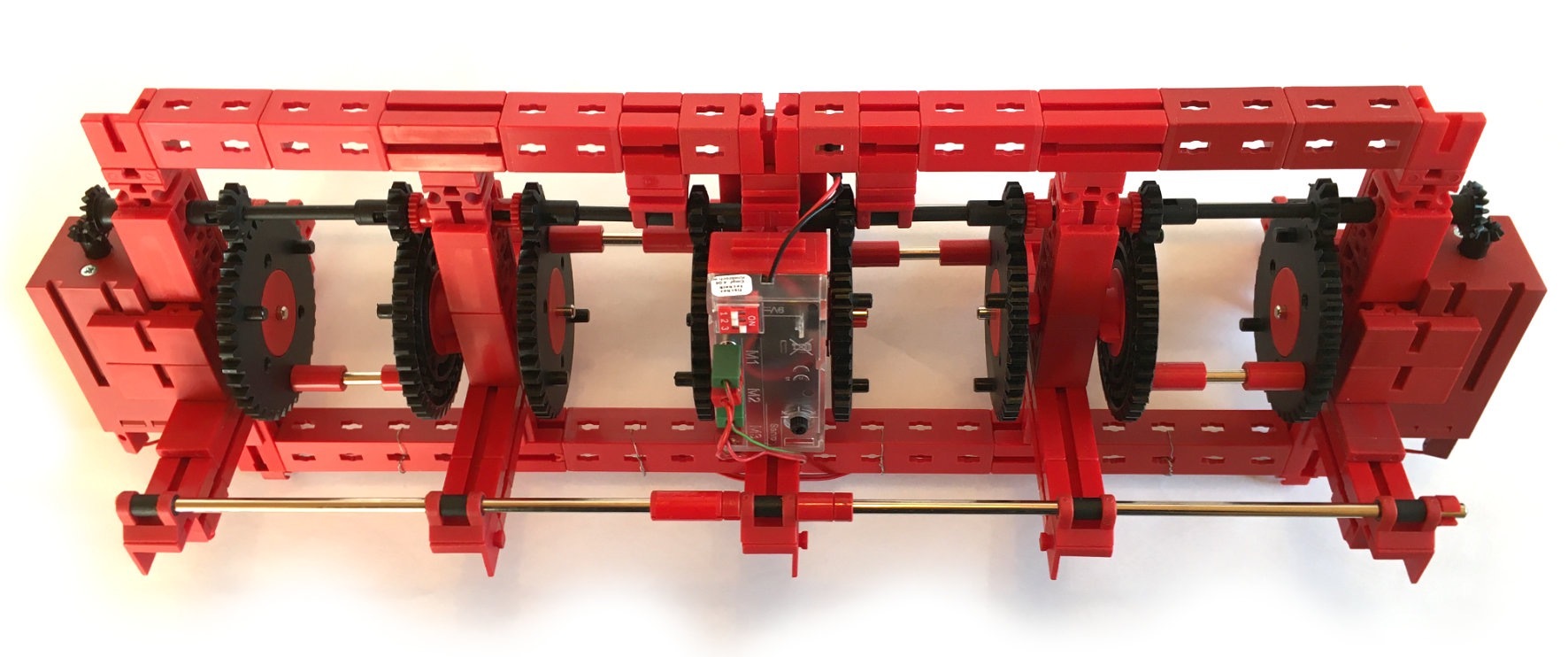

Detail Rahmen ohne Beine
Konstruiert und fotografiert von Klingel.

Zur Aufhängung der Beine werden Metallachsen verwendet, die wesentlich zur Stabilität beitragen. Die Kurbeln (aus zwei Z40) sind um jeweils 180° verdreht, sodass links und rechts immer jeweils 2 Füße am Boden sind. Damit gelenkt werden kann, ist die Kurbelwelle in der Mitte (hinter der Fernsteuerung) unterbrochen und eines der Zahnräder Z40 läuft auf einer Freilaufnabe.
