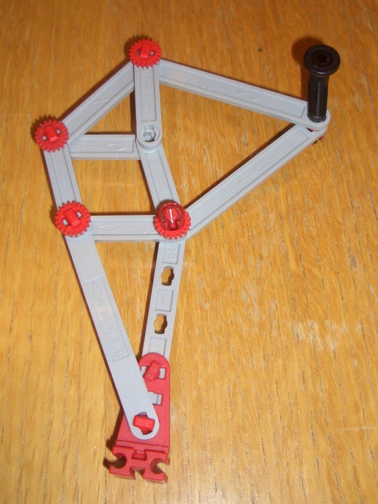

Aufbau eines Beines
Konstruiert und fotografiert von Klingel.
Hochgeladen am 21.10.2020, 16:14 von Website-Team.  10 / 10
Ein Bein benötigt unter anderem 3 gerade Streben 60, davon eine mit Löchern um den Fuß zu fixieren, eine X-Strebe 63.6, 1x 42.4, 5x 30 und vor Allem S-Riegel (1x Länge 4, 1x 6 und 3x 8). Der V-Bolzen an der Verbindung der 4 Streben ist eine weitere Schwachstelle und neigt dazu sich aus der Klemmbuchse zu drücken. Bei mir hat es geholfen die V-Achse mit etwas Pappe zu verstopfen.
