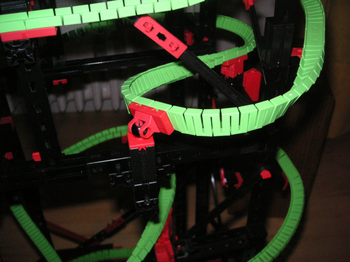

Flexschienen-Aufhängung mittels Kugelgelenk
Konstruiert und fotografiert von Karl Tillmetz (charlie2700).

Kugelgelenk als effektive Flexschienen-Aufhängung ohne Winkelsteine

Hallo
Und wo ist die Kugel her? Eine weitere äußerst elegante Variante ist übrigens die Verwendung von Bausteinen 15 mit rundem Zapfen.
Gruß, Thomas
charlie2700 (12.2.2012, 12:06:30)
Die Kugel ist eine Kunststoffperle mit Ø9.5mm, Bohrung Ø3.8mm (oder Ø4mm). Das Kugelgelenk hat den Vorteil, dass es auf kleinstem Bauraum um alle drei Achsen drehbar ist - im Gegensatz zum Baustein 15 mit RZ, der ja nur im 1 Achse frei ist.
