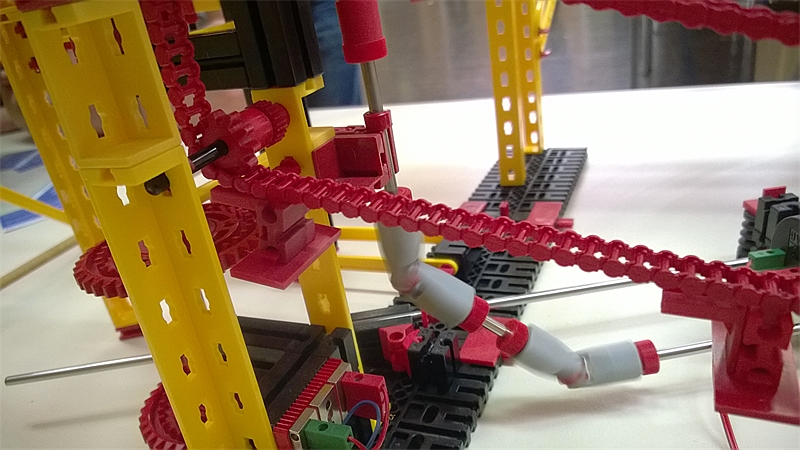

Kardanwellen
Hochgeladen am 24.10.2015, 21:46 von Stefan Falk.  5 / 16
Zwei geeignet angebrachte große Kardangelenke leiten das Drehmoment nach oben zu den Schrägförder-Ketten. Sie ergeben (korrekt zueinander ausgerichtet) ein homokinetisches Gelenk. Die Drehbewegung ist also auf beiden Seiten der Kardankombination gleichförmig; nichts ruckelt.
Das Bild ist bei laufendem Modell aufgenommen. Man erahnt die schnelle Drehung der Antriebsachsen.
