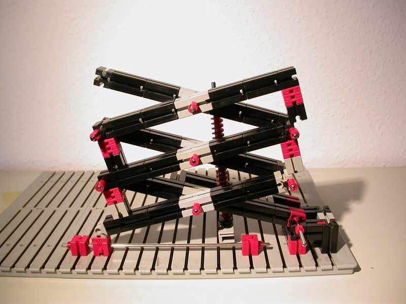

Scherenbühne 7
Konstruiert und fotografiert von bodo42.
Hochgeladen am 6.2.2008, 17:20 von Guest.  7 / 8
Hier der Versuch, den größten Widerstand am Anfang der Bewegung zu reduzieren, indem die Schere mit Abstandshaltern daran gehindert wird, ganz nach unten zu klappen. Leider steigt dadurch auch die Grundhöhe, und die nötigen Kräfte sind immer noch zu hoch.
Stefan Falk (6.2.2008, 19:52:56)
In der ganz alten Anleitung zu den ganz alten ft-Grundkästen 100 - 400 war auch so ein Modelle enthalten, wenn ich recht erinnere. Da wurde auch ein Flaschenzug über Seile verwendet.
