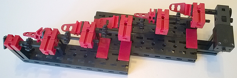

Gesamtansicht
Hochgeladen am 28.12.2015, 19:08 von Stefan Falk.  1 / 3
Dieses Zählwerk zählt theoretisch über 4 oder 5 (je nach Sichtweise) Dekaden. Der XS-Motor schaft das bis zum letzten Glied.
Martin Wanke (28.12.2015, 22:50:35)
Auch wenn der Motor das schafft, verrutscht dann nicht die erste Lasche im BS7,5? Das Drehmoment ist ja dann schon etwas größer.
Stefan Falk (28.12.2015, 23:06:57)
Nein, die verrutscht nicht, solange man nicht gerade schwergängige Kombinationen aus Rastachse und Z10 erwischt. Die Laschen müssen ja Kraft praktisch nur quer zur BS7,5-Nut aufnehmen.
Als Zählwerk taugt es auch deshalb nicht soo gut, weil bei den höheren Überträgen der Zahn im normalen Durchgang wegen des sich aufaddierenden Spiels nur fast ganz durch gedreht wird und erst beim nächsten Durchgang der vorherigen Potenz ganz fertig.
