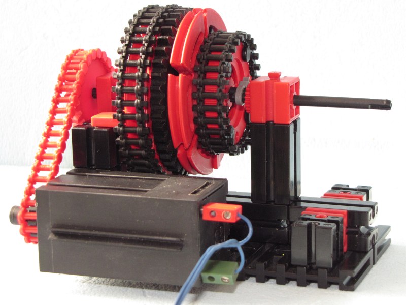

Hochgeladen am 21.4.2014, 22:34 von Harald.  10 / 13
Die Bank ist verlängert, die erste Stufe ist komplett; die zweite gerade angefangen: auf dem Exzenter sitzen das schwarze Z40, die Drehscheibe und ein Z28, das als Kette um ein Drehschalter-Oberteil entstanden ist. Innen drin sitzen zwei Z15, die aber nur als schlanke Freilaufnaben dienen. Das Drehschalter-Oberteil ist mit zwei Stück V-Achse 4*17, 35404 (rot) an der Drehscheibe befestigt. Die Verbindungsstopfen 32316 sorgen für den richtigen Abstand des Z30 aus der nächsten Stufe.
