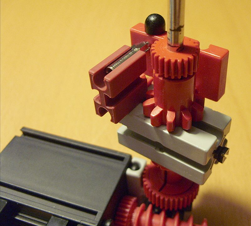

Diese hier funktioniert bei nicht all zu hoher Drehzahl, denn die ist dermaßen leichtgängig, dass die Fliehkraft die 30x15-Platte nach außen drücken kann. Die Platte ist eine 30x15 mit zwei richtigen 4-mm-Löchern (die neueren haben nur die halbtiefen Nuten).
Vorteile:
  • Sehr klein
  • Sehr leichtgängig
  • Kein Gummi, was reißen kann
Nachteile:
  • Nicht für sehr hohe Drehzahlen geeignet (oder man muss die Federspannung durch weiter Herausschieben des BS5 mit dem Federkontakt erhöhen, was aber auf die Leichtgängigkeit geht)
  • Man braucht einen Federkontakt aus dem alten Elektromechanikprogramm
Stefan Falk (18.6.2009, 01:32:26)
Man sieht es nicht unbedingt, aber in der mittleren Nut der Platte 30x15 steckt ein Verbinder 15 - nur für den Fall, dass es jemand nachbauen will.
