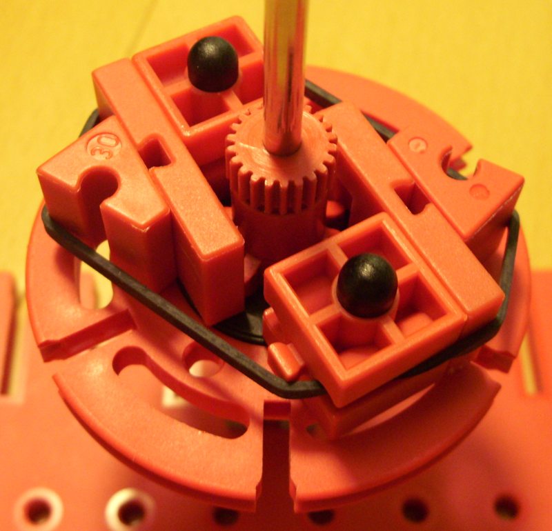

Variante
Hochgeladen am 14.4.2009, 22:21 von Stefan Falk.  6 / 15
Diese Variante von Max Buitings Konstruktion kommt mit noch weniger Teilen und vor allem ohne Spezialteile aus.
Vorteile:
  • Keine Spezialteile benötigt (dafür aber ein Gummi, auf dem Foto eines der alten Gummis, die für einen ft-Reifen 45 gedacht sind)
  • Kein Teil ragt über den Radius der Drehscheibe hinaus.
  • Recht hohes Drehmoment übertragbar.
Nachteile:
  • Der Freilauf rastet nur 10 Mal pro Umdrehung (alle 36 °) ein.
Stefan Falk (14.4.2009, 22:34:29)
Noch ein Nachtrag: Je nach Gummi (mit dem abgebildeten geht’s) kann man die Winkelsteine auch einfach weglassen. Dadurch läuft der Freilauf noch leichter.
Gruß, Stefan
