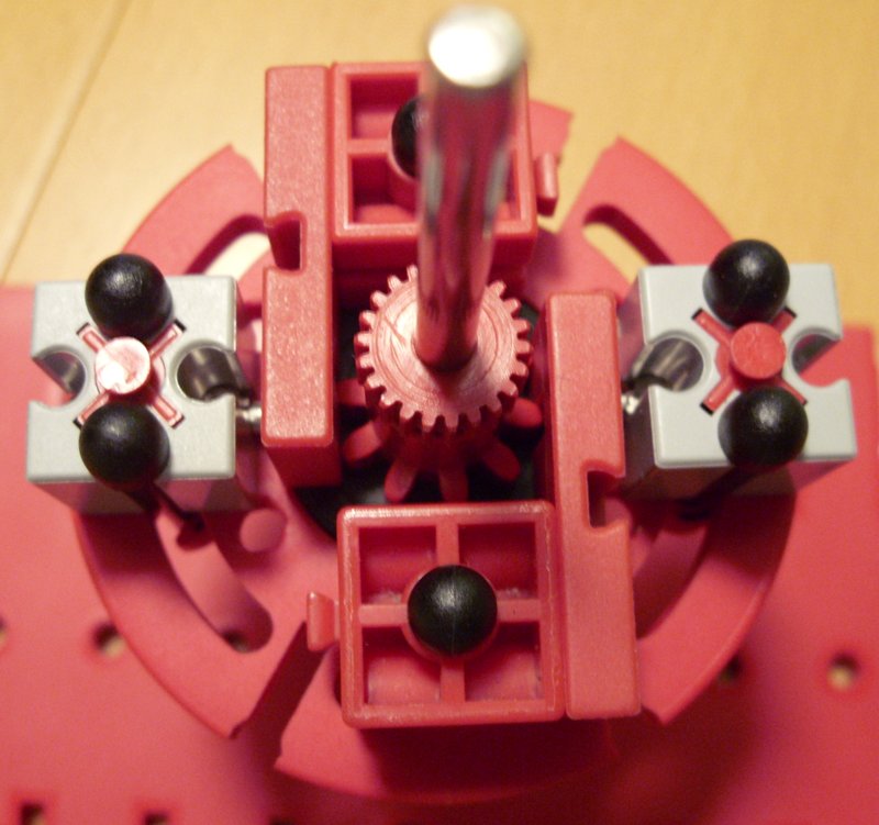

Die Königsklasse
Hochgeladen am 14.4.2009, 22:21 von Stefan Falk.  4 / 15
Max Buiting hat diesen Freilauf schon 2002 gebaut (siehe http://www.ftcommunity.de/details.php?image_id=770 und http://www.ftcommunity.de/details.php?image_id=771). Diese Variante funktioniert geradezu frappierend gut. In den untenliegenden Nuten der BS15 sind wieder die Federkontakte aus dem 1970er Elektromechanikprogramm eingesteckt. Die drücken die 38428 Bauplatte 15 * 30 * 5 mit Nuten gegen das Z10. Das passt wie dafür gemacht: Die Zähne des Z10 rasten perfekt in der Nut ein.
Vorteile:
  • Leichter Lauf
  • Recht hohes Drehmoment übertragbar
  • Kein Teil ragt über den Radius der Drehscheibe hinaus
Nachteile:
  • Der Federkontakt wird nicht mehr hergestellt (man bekommt ihn aber noch gebraucht).
  • Der Freilauf rastet nur 10 Mal pro Umdrehung (alle 36 °) ein.
Stefan Falk (14.4.2009, 22:23:37)
Nachtrag: Hier ist das auch nochmal beschrieben: http://www.ftcommunity.de/details.php?image_id=9144
