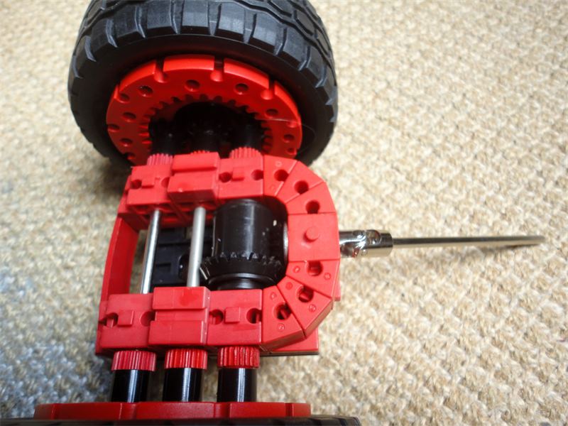

Differential Getriebe Alternativ -Detail-1
Hochgeladen am 24.8.2014, 22:29 von peterholland.  3 / 5
-Detail-1
Ohne rote Bauplatte 38249 als Abdeckung
Im Reifen: Speichenrad 90
36916
Marten70 (28.8.2014, 17:08:04)
Hallo Peter,
Schön gemacht! Planeten Reduzierung ist spitze. Hast du ein (oder mehrere) Bild wie die das Innenzahnrad mit dem Rad verbindet?
Mfrgr Marten
peterholland (28.8.2014, 18:20:09)
Hallo Marten,
Die Lego-Reifen haben innen und aussen beiden Schwarze Freilaufnaben. Nur das Innenzahnrad hat eine lange 4mm Achse bis zum Stellring-4mm -Conrad.
