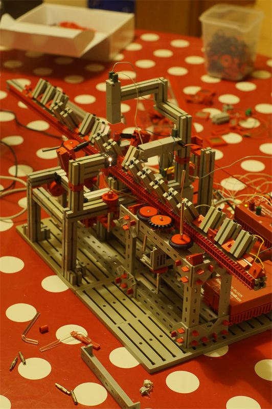

In Aktion - die Bewegung sieht man nicht …
V1 - Probleme:
- Der Hub des Alu-Schlittens ist etwas zu gering.(es klappt aber etwas mehr Hub wäre schön)
- Der Schlitten hakt etwas => besser bauen
- Mechanische Entkopplung der Fotowiderstände und Lampen vom Schlitten (dann wackelt auch nichts)
- Der eine “alte” Fotowiderstand reagiert manchmal (Umgebungslicht?) zu träge.

Harald
(12.4.2014, 20:30:39)
Der Schlitz zwischen Tubus und Fotowiderstand lässt ziemlich viel Licht durch. Mit Isolierband abkleben, dann sollte das gehen.
Off topic: Dieses Hintergrundmotiv schlägt alles bisher da gewesene ;-)
Gruß,
Harald
