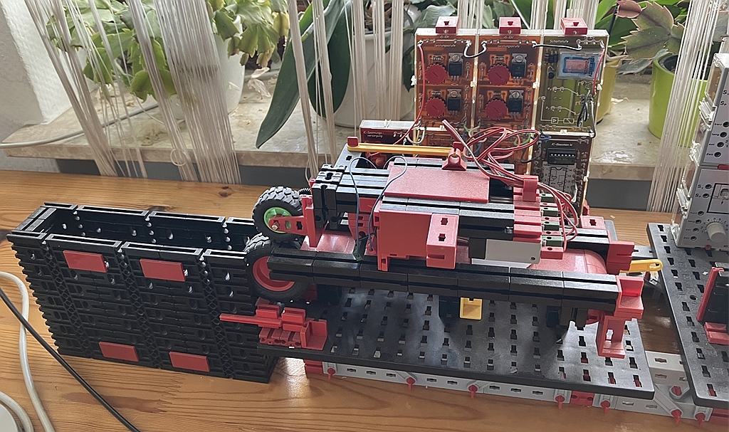

Tape Reader
Hochgeladen am 18.8.2024, 20:56 von Website-Team.  2 / 42
Die Einheit oberhalb des Laufwegs des Papierbands ist hochklappbar und trägt die Beleuchtung sowie die vier Leseeinheiten. Das Papierband sollte 4 Bit breit sein. Es wird von den Rädern links nach links zurück in den Vorratsbehälter gezogen. Untendrunter läuft es nach rechts und dann hoch auf den Lesetisch.
Die 1980er-Jahre Elektronik im Hintergrund ist ebenfalls zur Wartung wegklappbar und soll die vier Bits auswerten.
