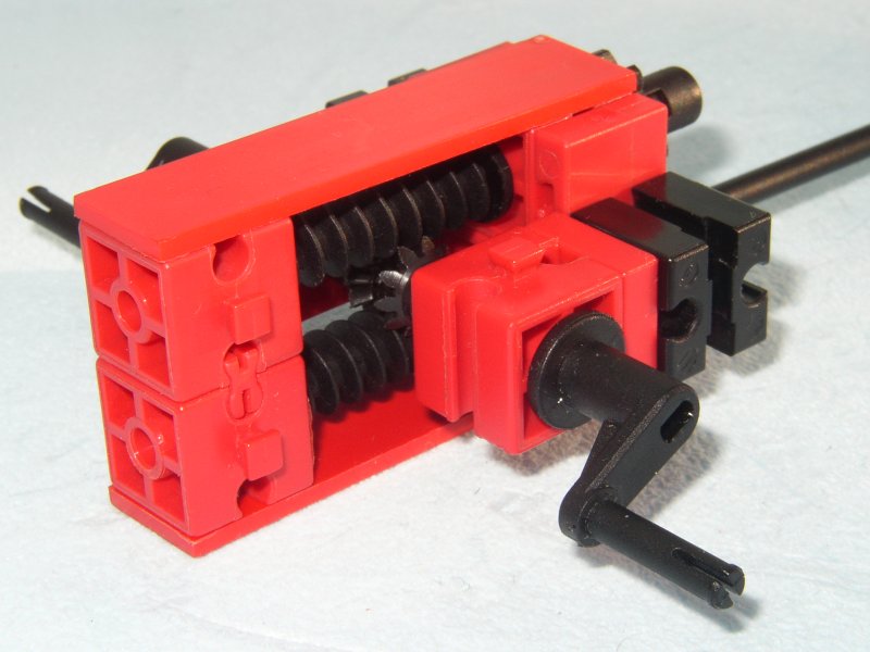

Die Kegelzahnräder 35062 passen auch mit der Schnecke zusammen. Am seitlichen Abstand muss man hier etwas justieren. Der Trick an diesem Aufbau ist, dass zwei Schnecken gegenläufig arbeiten und damit das Kegelzahnrad nicht aus der Position gedrückt wird.

Ich arbeite derzeit an einem Fahrzeug, wo ich genau dieses Prinzip als Radantrieb verwenden wollte (Schnecke auf Kegelrad). Ich hatte mich schon mächtig darauf gefreut!
Leider hat sich im praktischen Versuch gezeigt, dass es gar nicht zufriedenstellend funktioniert… :o(
Bei geringem seitlichen Abstand läuft das Kegelrad zwar rund, aber die Reibung ist sehr hoch und manchmal hakelt es an den Flanken der Schnecke, so dass diese mechanisch beansprucht und sogar beschädigt werden.
Bei größerem Abstand funktioniert es, aber die Bewegungsübertragung ist ruckelnd, da das Kegelrad zwischenzeitich keinen Kontakt zur Schnecke hat und stehenbleibt.
Harald, hast Du auch diese Erfahrungen gemacht?
Gruß, Thomas
Harald (21.3.2009, 20:41:26)
Nein, sowas hatte ich nicht. Muss aber nichts heißen, denn ich habe mit diesem Antrieb bisher noch keine großartigen Kräfte übertragen. Ich habe einige Schnecken, deren beide Hälften minimal versetzt zusammengeschweißt sind. Diese Stoßkante dürfte bei dir auch “zugeschlagen” haben.
Aber - hast du auch zwei gegenläufige Schnecken verwendet? Mit nur einer Schnecke kommt keine große Freude auf.
