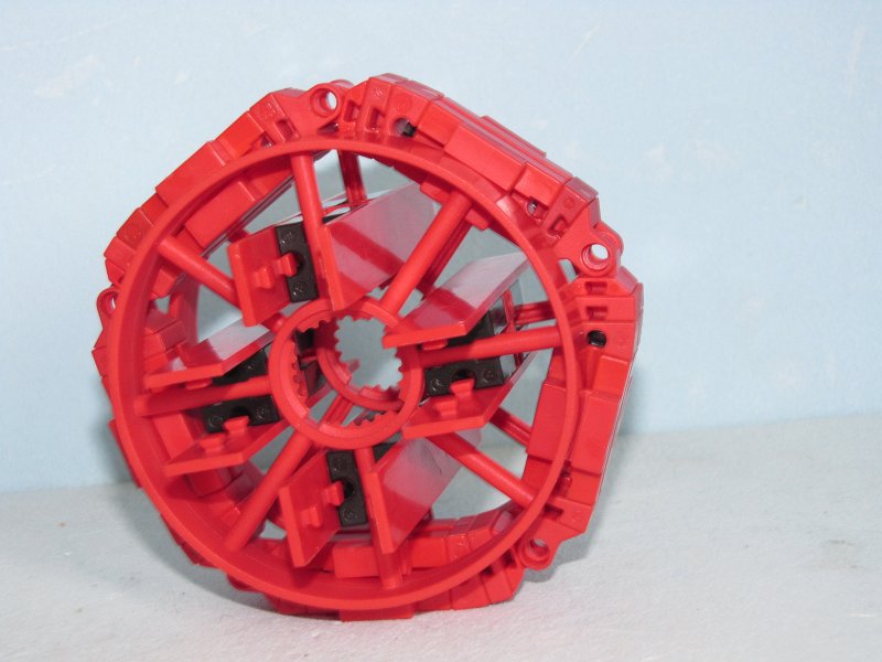

5Eck_B_5716m
Hochgeladen am 5.9.2011, 20:08 von Harald.  5 / 8
Schlagworte: Vieleck.
Der Zusammenbau gestaltet sich als 3D-Puzzle mit (je nach Charakter) meditativer oder den Adrenalinpegel steigender Wirkung. Die beiden Seiten werden mit vormontierten BS15 auf den V-Platten 90x15 gleitend aufeinander zu geschoben, bis man einen BS7,5 zwischen die gegenüber liegenden Steine einfügen kann.

Ich frage mich angesichts der ganzen Fünfecke: “Warum???”
Gruß, Thomas
Harald (6.9.2011, 22:57:41)
Der Ausgangspunkt war ein Fahrgeschäft “Jumping” von Huss (die Firma gibt es leider nicht mehr) –> http://www.youtube.com/watch?v=GRwc9W_ZyEs . Das Teil hat fünf Gondelträger. Nicht vier und nicht sechs, und das aus gutem Grund: wenn sie alle unten sind, passen eben höchstens ihrer fünf zusammen, und mit deren vier würde man ja Kapazität verschenken. Mit den Gondelträgern alleine ist es nicht getan, denn oben braucht man noch die “Krone”, und irgendwie muss auch noch der Strom mittels Schleifringen bis in die Gondeln übertragen werden. Dazu braucht es dann eins der kleineren Fünfecke.
Das Ganze steht haarscharf vor der Veröffentlichung in der Kategorie “Fehlversuche” ( http://www.ftcommunity.de/categories.php?cat_id=716 ), aber ich dachte mir so, dass die Fünfeck-Konstruktionen schon ihren eigenen Reiz haben.
Gruß, Harald
