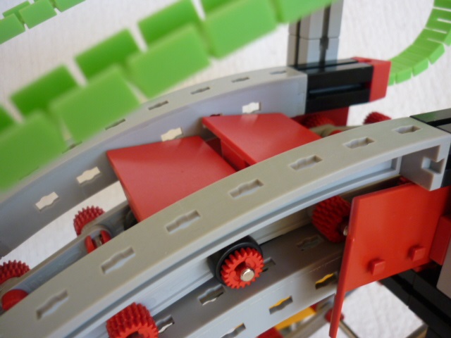

Funktionsmodell Fahrtreppe - Prototyp
Konstruiert von H.A.R.R.Y. Fotografiert von R. Trapp.
Hochgeladen am 26.7.2016, 10:47 von H.A.R.R.Y.  2 / 2
Leider fehlen derzeit Kleinteile und so ziehen hier nur zwei von zweiunddreißig Trittstufen ihre Bahn, Riegelscheiben ersetzen notdürftig die Räder.
Was es bislang so im Netz zum Thema ft-Rolltreppe gibt, ist aber ebenso spärlich und lückenhaft: http://ftcommunity.de/categories.php?cat_id=1016 (Harald’s legendärer Fehlversuch - immerhin hat er sich getraut!) http://blog.goo.ne.jp/ftblock/m/201106 (Die japanische “dreiviertel Version” - aber trotz der fehlenden konkaven Krümmung eine ganz tolle Leistung weil hier immerhin die Handläufe mitlaufen können!) http://www.ftcommunity.de/details.php?image_id=43933 (Fan-Club-Tag-Modell 2016, von Harald - the only way is up ;) ) http://www.ftcommunity.de/details.php?image_id=44019 (noch ein bißchen mehr über Harald’s Version 2016) http://fischertechnik-ag.de/Aktuelles (Suchen nach “Rolltreppe” oder “15.3.2014” - leider ist dazu kein Foto zu finden - ähem, räusper, Diiiii-hiiiiirk??)

Aber was wichtiger ist: Die Fahrtreppe war für mich eine Fingerübung, ob da mit ft überhaupt eine Chance besteht - das Gestell war noch ziemlich wacklig und letztes Wochenende ist sie auch noch vom Tisch gefallen. Falls ich noch mal drangehe, dann richtig. Also stabil und mit entsprechend robuster Handkurbel (ThanksForTheFish weiß wohl am besten was ich meine). Aber bis dahin kann es dauern … sorry Peter.
