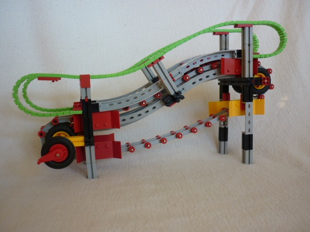

Funktionsmodell Fahrtreppe - Prototyp
Konstruiert von H.A.R.R.Y. Fotografiert von R. Trapp.
Hochgeladen am 26.7.2016, 10:47 von H.A.R.R.Y.  1 / 2
Schlagworte: escalator, ft-escalator, roltrap, ft-roltrap, ft-Rolltreppe, fischertechnik, fischertechnik-Rolltreppe, fischertechnik-Fahrtreppe.
Der “Stairway to Heaven” ist das jetzt zwar nicht, aber immerhin hat das Ding alles was eine vorbildgerechte Fahrtreppe auszeichnet:
  • Konkave Krümmung im unteren Bereich,
  • Konvexe Krümmung im oberen Bereich,
  • Stufenverhalten im ‘öffentlich zugänglichen’ Bereich,
  • Bidirektionaler Betrieb.
Als Kompromiss haben wir dann:
  • Angedeuteter Handlauf,
  • Antriebsräder / Umlenkungen oben und unten sind keine Kettenräder,
  • Seitenhilfsführungen (wobei nicht klar ist ob sich das mit vollbestückten Trittstufen von alleine erledigt),
  • Frei hängendes unteres Kettentrum.
Der Antrieb geht direkt per Handkurbel und dank des alten 45er Rades läßt sich jeder Aspekt der Stufenführung sehr griffig erfahren.
Ach so: Kein Modding, kein 3D-Druck und keine Fremdteile! Alles original ft-Spritzguß-Teile; ja und die Metallachsen sind natürlich kein Spritzguß.

Hallo H.A.R.R.Y. ,
Wäre es möglich ein Video der Fahrtreppe zu machen ?
Grüss,
Peter Poederoyen NL
TiloRust (21.10.2016, 00:36:34)
Ganz großes Kino für mich als Purist. Da wären einige Detailaufnahmen und Videos sinnvoll (YouTube und hier verlinken). Vielleicht baue ich dann mal eine große Ausgabe mit der Umsetzug der “Kompromisse”. Danke jedenfalls für die Inspiration.
