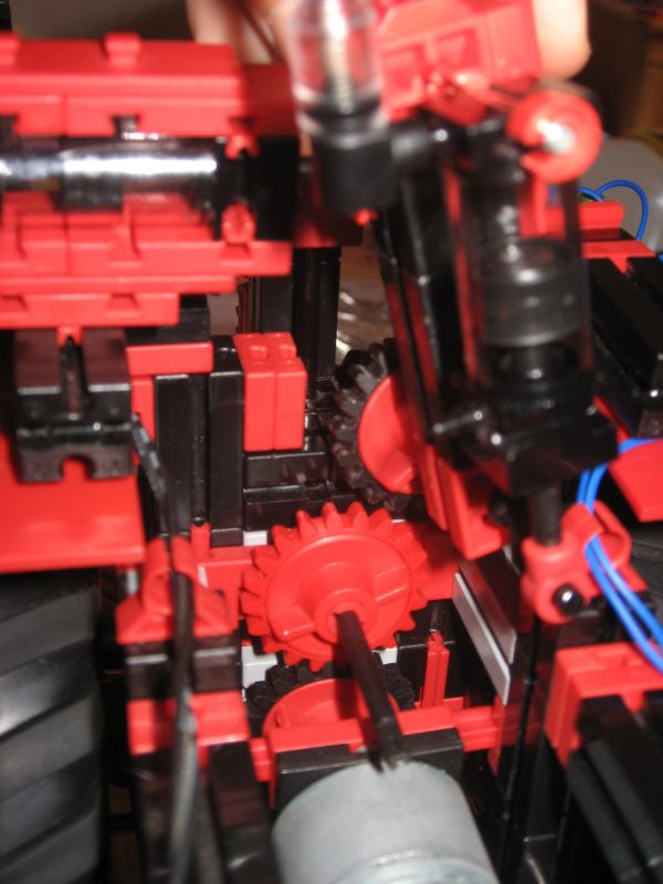

Ausgekoppelt
Konstruiert und fotografiert von Nils (fitec).
Hochgeladen am 12.8.2007, 15:24 von fitec.  50 / 75
Ausgekoppelt.
Stefan Falk (12.8.2007, 15:39:53)
Hält die Kupplung auch bei Rückwärtsfahrt oder wird sie da gegen die Kraft des kleinen Zylinders einfach ratternd herausgedrückt? Ist sie irgendwie arretiert?

fitec (23.8.2007, 20:49:52)
Hi, ich bin gerade vom Urlaub zurück und konnte es noch nicht mit Kompressor testen. Andere Frage: Was ist arretiert?

Stefan Falk (23.8.2007, 21:24:47)
Schönen Urlaub! Arretiert = festgesetzt, festgehalten; kommt wohl von “Arrest” ;-)

fitec (24.8.2007, 09:04:50)
Ja, die Kompressorkurbel ist ja relativ lang. Dadurch wird sie gegen einen Baustein gedrückt, wenn der Kompressor ausgekoppelt ist.
