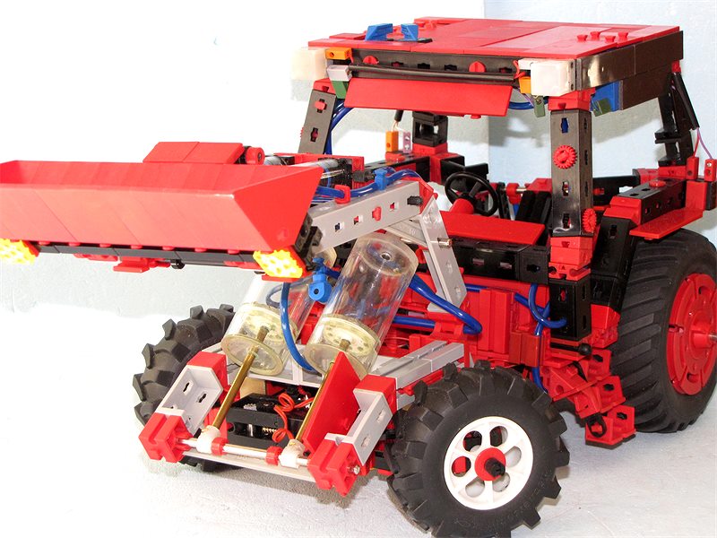

Der Geräteträger aus 2003 ist jetzt auf Allradantrieb aufgerüstet. Auch sonst ist kaum etwas unverändert geblieben.
Die beiden großen Zylinder sind Eigenbauten aus 2004. Die vorderen Felgen haben Innenverzahnung mit 26 Zähnen im Modul 1 und werden über ein Z10 (mittels scharfem Messer aus der Rastkurbel 35071 entstanden) angetrieben.

Hallo Harald,
Sehr elegantes Modell…. und Alles stimmt !
Im “Unimog - Der Mercedes unter den Traktoren, Entwicklungsgeschichte, Technik im Vergleich zu Traktoren Typenkunde” gibt es auch de verschiedene Geräteträger-Konstruktionen. Dem Buch hatte ich beim hinweg zum Fanclubtag in Gagenau gesehen und gekäuft. Empehlungwert mit viele bilder und vorallem Zeichnungen.
