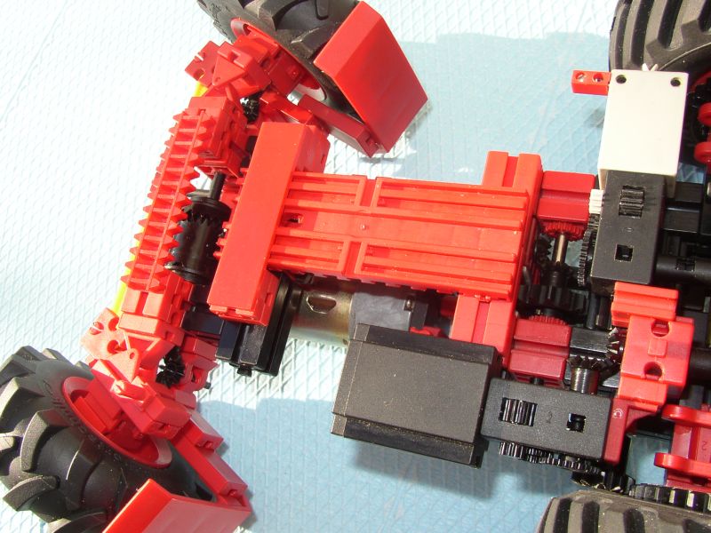

So ’technisch’ das ganze auch aussehen mag, taugen tut es nichts :-(
Die Vorderachse zieht einfach nichts. Wenn ein bißchen Kraft gebraucht wird, verzieht sich das ganze Teil und die Kegelrädchen knattern aufeinander herum.
Stefan Falk (15.1.2005, 17:29:40)
Und wenn Du jeweils noch ein Kegelrad nehmen würdest?Wenn der untere Gelenkstein auch eines mit Loch sein und darin auch ein weiteres Kegelrad stecken würde, müsste doch etwas mehr Kraft rüberkommen. Dafür stünde die andere Seite der Achse des Kegelrades etwas nach unten heraus.
Aber wie immer: Hut ab!
Gruß, Stefan
