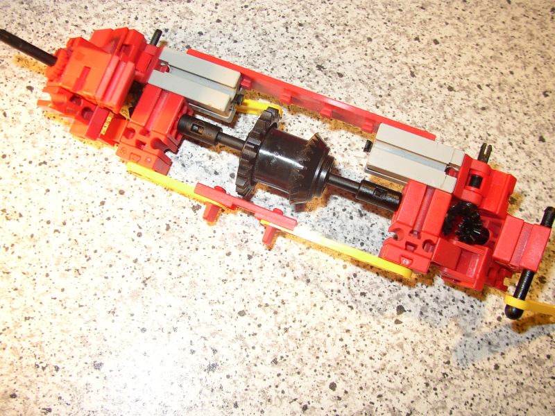

Mit etwas Inspiration durch Heikos Roboter-Arm: Kardangelenke kann man ersetzen durch Kegelradsätze. Die funktionieren auch bis fast 90° Knickwinkel, bis dann die Zähne von Ein- und Ausgangswelle in Eingriff kommen. Die ft-Kardangelenke bauen 30 mm lang, mit Kegelzahnrädern wird es etwas kürzer.
Das hier ist ein Versuchsaufbau, der Aufbau krankt aber daran, dass man einfach nicht genügend Drehmoment rüberbringt.

tolle Idee und natürlich auch Umsetzung. Z.Z. baue ich ebenfalls einen Traktor mit Allrad-Antrieb. Bis auf die Verkabelung ist er fertig. Da er mit ft-Kardangelenken gebaut ist, ist er etwas breiter und länger als mein erster. Wenn ich es schaffe fahre ich am 12. April 2005 nach Apeldoorn.
