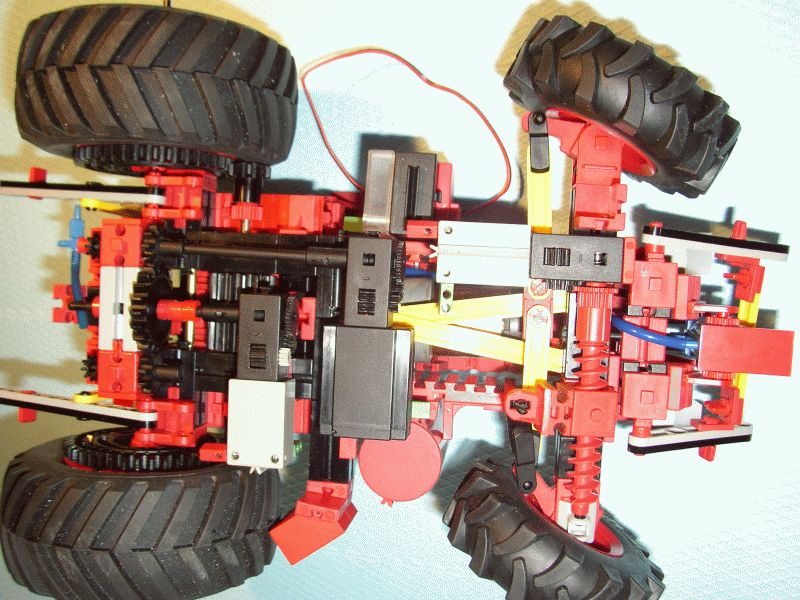

Die Lenkung erfolgt über den grauen Mini-Mot (rechts oben), der mit der Vorderachse mitpendelt.
An den Schnecken ist nichts gebohrt oder geklebt, es ist nur das linke Vorderrad (im Bild unten), das den Antrieb am Auseinanderfallen hindert. Ein Knubbel an der Schneckenmutter mußte allerdings weg.

MotorfunktionSehr schön aber warum sind im hinteren Bereich zwei Motoren, die das Hubgeschirr antreiben?
Harald (4.11.2004, 20:06:14)
Motorfunktion@Peter: die Anfrage kam auch über Mail und ist mit den neuen Fotos beantwortet (hoffe ich :-) )
@MPetersen: Irgendwo als Beschreibung zu einem der anderen Bilder steht die Auflösung!
Das schwarze Z20 mittendrin hat keinen Klemmring und sitzt nur lose auf der Achse. Es sorgt dafür, daß beide Hubschnecken gleich angetrieben werden (vom schwarzen Motor). Die Achse, auf der es sitzt (Antrieb über den grauen Motor) ist die Zapfwelle für Anbaugeräte am Heck.
Harald (4.11.2004, 20:09:38)
MotorfunktionAch ja, die vielen Klemmbuchsen auf der Zapfwelle haben folgenden Sinn:
Seltsamerweise gehen die Klips-Kupplungen bei mir zu 99,9% beim Ziehen auf derjenigen Seite auseinander, auf der ich es am wenigsten gebrauchen kann. So auch hier: wenn ich das Kardangelenk abziehen will, mit dem der Antriebsstrang ab dem Wellenstummel nach hinten weitergeht, dann kommt die ganze Achse mit. Jetzt, mit den Klemmbuchsen auf der anderen Seite, trennt sich das ganze da, wo ich es will.
